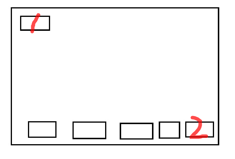

大家好,最近在驱动一个800*600分辨率的LCD屏,使用的主控芯片是STM32F429IG,LTDC RGB565。
遇到的问题是,当依次点击两个离得比较远的按钮时,屏幕刷新出现了一个明显的抖动。
如图,点击1处,然后点击2处,点击2处时,屏幕出现了抖动。
先点击按钮2,再点击2处左边紧挨的按钮就没有出现抖动的现象。
程序中开启了内存设备  WM_SetCreateFlags(WM_CF_MEMDEV);
我猜测是内存设备刷新时进行了整个屏幕的刷新,由于屏幕像素比较高而刷新速度有限,所以出现了这样的现象。
请教各位我分析的方向对不对,有没有什么方法可以消除这个抖动?

发表于 2020-9-22 00:18:46 | 显示全部楼层
贴一下你的回调函数,看看你是怎么处理的?

 楼主| 发表于 2020-9-23 10:16:12 | 显示全部楼层
尝试了一下,将屏幕上下两部分控件放在两个不同的windows里,抖动消除。
原先是只使用了一个800x600的window包含所有按钮控件。似乎就是window设置的太大,按下按键,控件刷新,引起的抖动。
感谢Eric和h_007的回帖。

发表于 2020-9-23 13:58:46 | 显示全部楼层
原先是只使用了一个800x600的wind ...
这样的处理不是最优方法,分辨率800x600并不算大,不是根本原因,建议查下lcd的驱动时序,比如降低下时钟
