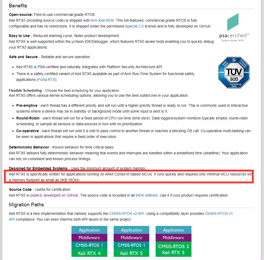

就给了个这。。。
意思是以用户实际测试为准。
124436
 楼主| 发表于 2020-9-20 01:05:20 | 显示全部楼层
没有以前RTX4详细了
https://www2.keil.com/mdk5/cmsis/rtx
