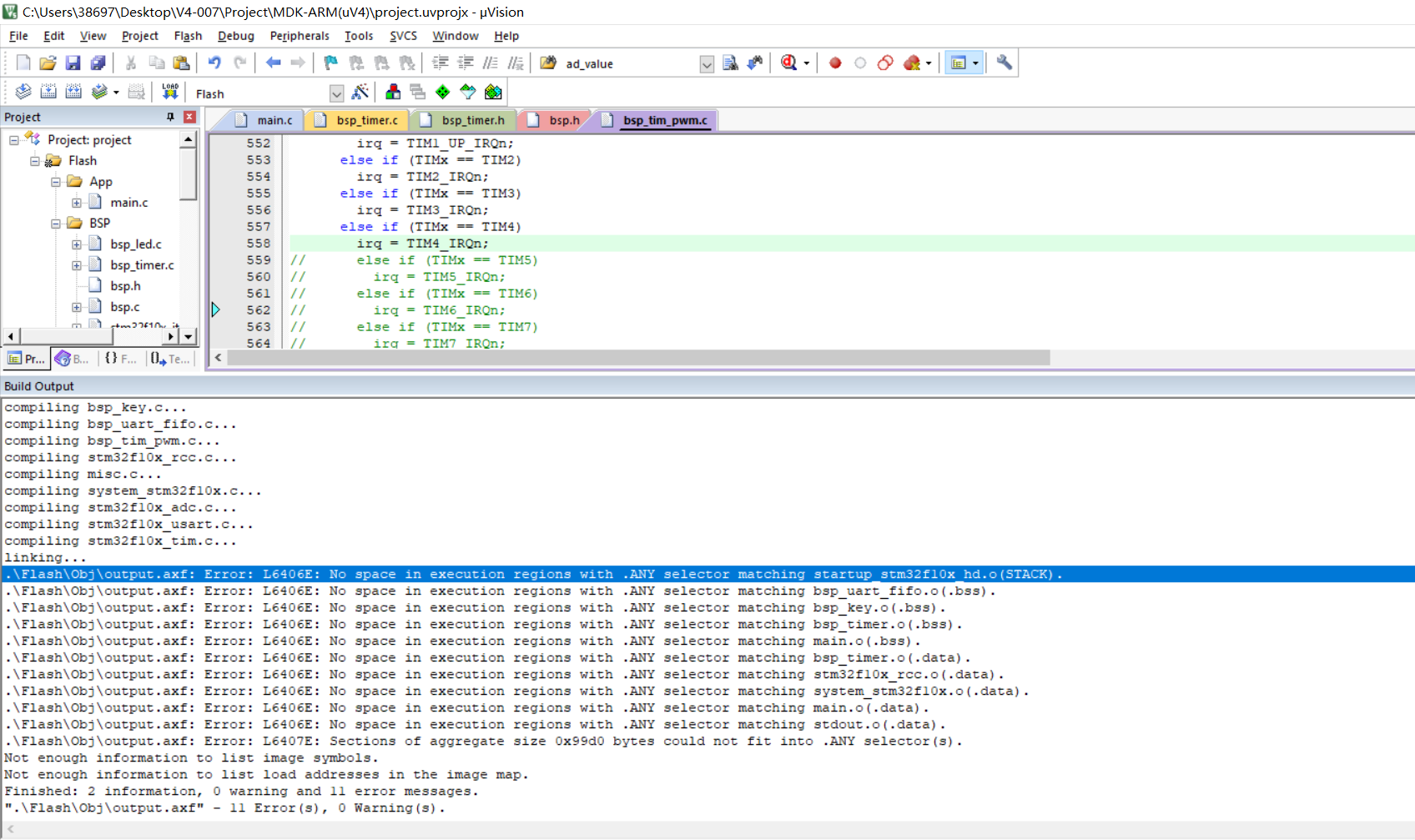

F103ZE工程移植F103C8 提示好像是内存超过了 新手求大佬帮忙看看需要改哪里
一直以后报错好像是内存超过了
一直以后报错好像是内存超过了

确认是FLASH不够还是内存不够。可以将MCU设成STM32F103CB,若还是不行就是内存不够。内存不够只能看看有没有使用很大的数组,设法改小。FLASH不够调整编译策略或使用CB。

先把MCU改成F103ZE,编译成功后再看看map文件,看看哪个代码段,哪个函数,哪个变量的占用空间特别的大?

改最高优化等级试试。

楼主可以看看这个帖子,我过去写的,怎样将大容量STM32F103ZET6工程改变为中容量STM32F103C8T6工程
https://blog.csdn.net/csdnjunlian/article/details/84302563
